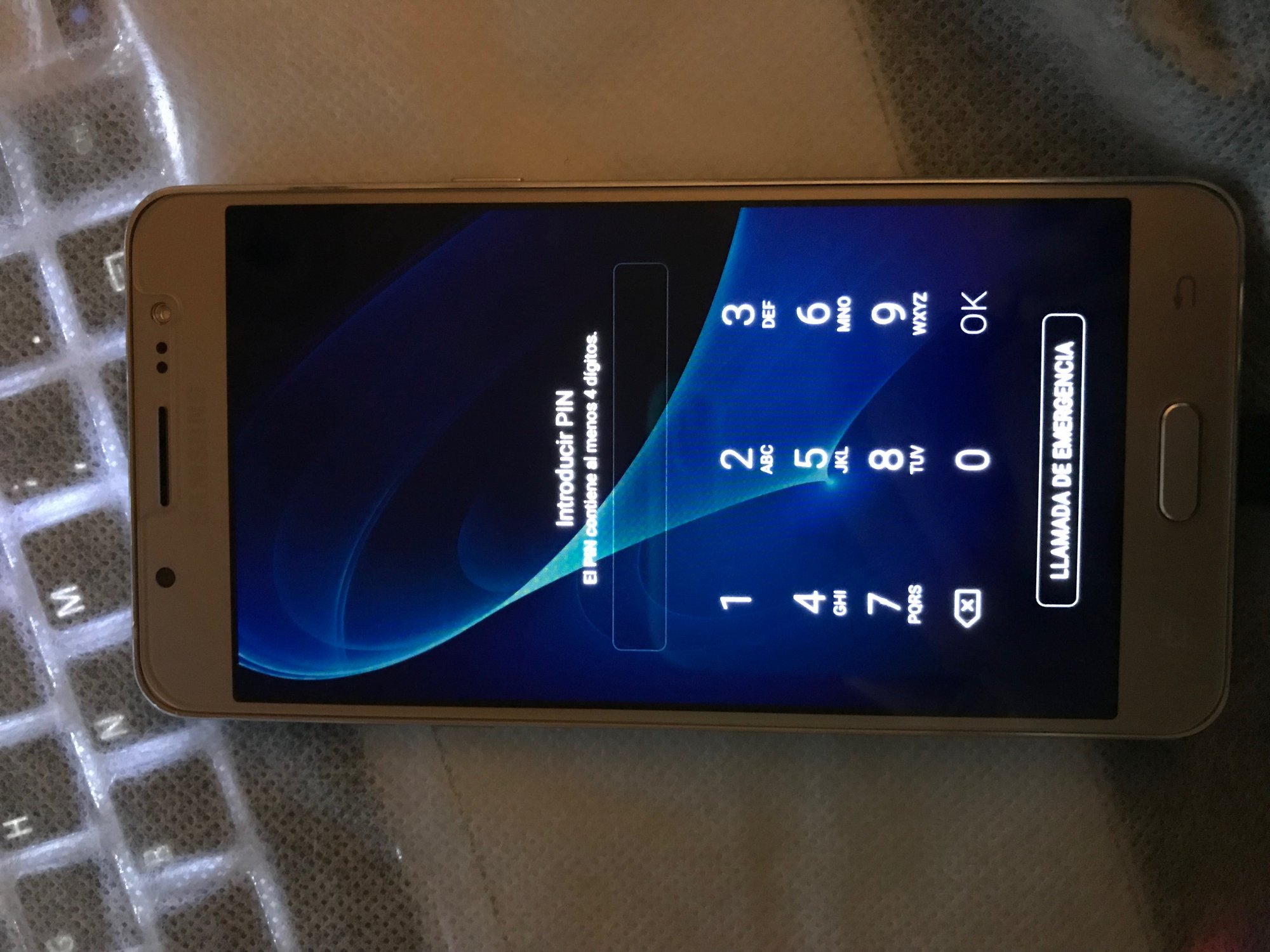

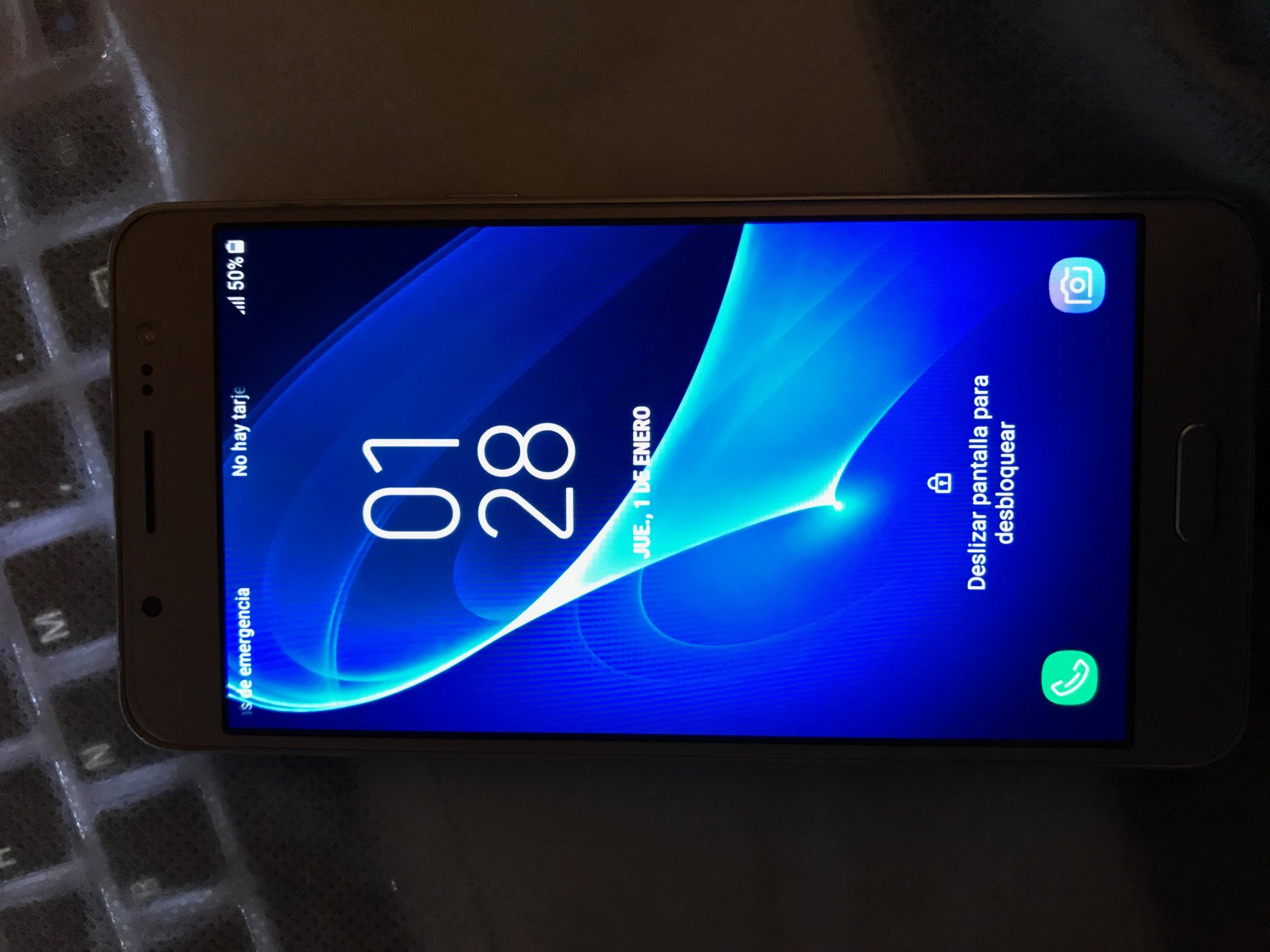

¡Muchas Gracias! lo he solucionado, pero ahora tengo el siguiente problema...
Cuando inicio el teléfono sin tarjeta SIM, en la pantalla de bloqueo me sale introducir PIN, introduzco el pin configurado y no hace nada y me pide que lo vuelva a intentar en 4 minutos, asin para todo y no puedo utilizar el teléfono, si introduzco otro PIN inventado si da error.
Buscando por internet muchos dan la solución de hacer un hard reset pero quiero recuperar los archivos antes de hacerlo.
Otra es bajarte un programa de PC y transferir los archivos, pero esta opción tampoco es válida ya que muchos piden que tenga activado la depuración de USB.
...from Google Translate:
Thank you so much! I have solved it, but now I have the following problem ...
When I start the phone without SIM card, in the lock screen I get to enter PIN, I enter the configured pin and it does not do anything and asks me to try again in 4 minutes, so for everything and I can not use the phone, if I enter Another PIN invented if it gives an error.
Searching the internet many give the solution of doing a hard reset but I want to recover the files before doing it.
Another is to download a PC program and transfer the files, but this option is also not valid since many ask that you have activated USB debugging.
Post in English please, most us here in this forum find it easier that way.
I don't have any relevant suggestions as far as your SIM card problem but as far as enabling USB debugging, it's a matter of going into your Settings >> About phone menu, and then tapping on 'Build number' seven consecutive times. Then go back to the Settings menu again and 'Developer options' should now be there. Open it and enable 'USB debugging'. This link has more descriptive instructions:
https://www.howtogeek.com/129728/ho...menu-and-enable-usb-debugging-on-android-4.2/
[QUOTE = "svim, post: 7715126, member: 1649342"] Publique en inglés, por favor, la mayoría de nosotros aquí en este foro lo encuentran más fácil de esa manera.
No tengo ninguna sugerencia relevante en cuanto al problema de su tarjeta SIM, pero en cuanto a habilitar la depuración de USB, es cuestión de acceder a su Configuración >> Acerca del menú del teléfono, y luego presionar 'Número de compilación' siete veces consecutivas. A continuación, vuelva al menú Configuración nuevamente y 'Opciones de desarrollador' debería estar allí. Ábrelo y habilita la "depuración de USB". Este enlace tiene instrucciones más descriptivas:
https://www.howtogeek.com/129728/ho...menu-and-enable-usb-debugging-on-android-4.2/ [/ QUOTE]
Ese no es el problema, el problema es el siguiente; Ingresé mi PIN y no lo desbloqueo. Tengo que esperar 16 minutos, cuando este tiempo termine, te permite ingresar otro PIN. Ingresé otro PIN inventado y tampoco está desbloqueado.
It does not let me access any android menu
Gracias.
[QUOTE = "svim, post: 7715126, member: 1649342"] Google Translate:
That is not the problem, the problem is as follows; I entered my PIN and I do not unlock it. I have to wait 16 minutes, when this time is over, it allows you to enter another PIN. I entered another invented PIN and it is not unlocked either.
If you've forgotten your PIN, try reading through this:
https://www.howtogeek.com/226942/wh...your-android-phone’s-pin-pattern-or-password/
