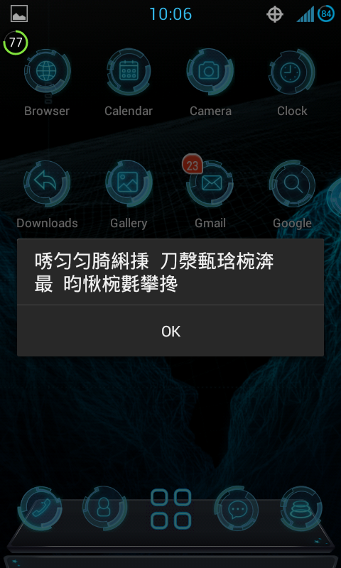

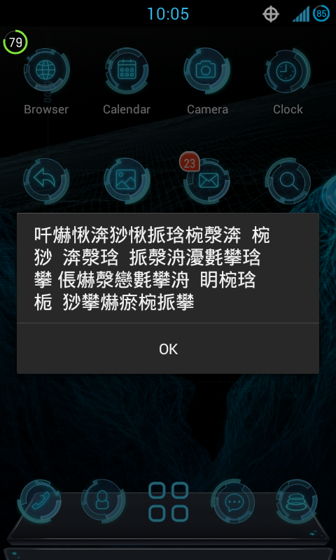

I have a proplem like this, can't fix this ???:(:(:(

There is a problem with USSD responses with some foreign languages (others than English).
Device doesn't handle some encodings correctly and and shows a bunch of unreadable symbols.
The only man, I know, who have explored USSD problem is liver87 from 4pda. He've turned the device into the modem mode, then used an external program to send/receive USSD's from the PC.
He stated responses was shown correctly which points to the modem FW is working OK. The problem is located somewhere in dialer and/or its related resources (e.g. telephony service etc.). If this is the truth someone can decompile the dialer (other apk's) find the place USSD's are being decoded and fix it.

Hello everyone, I have tried to fix this error. I finally succeeded. You can download the file Phone.apk that was recompiled. Just put your phone into airplane mode, copy Phone.apk into /system/app on your phone. After that set permission for it to rw-r--r-- and restart your phone. I have test it on my c811 android 4.1.2, it 's ok. I will write instructions step by step how to fix this error step by step when i have free time :D
***Note: remember backup your old Phone.apk and Phone.odex (if you have not deodex Phone.apk) in case of it 's failure.
Link download here: http://www.mediafire.com/file/ddvx9gi2cvo0ril/Phone.apk
Vietnamese: Xin chào các bạn, trong thời gian mình sử dụng casio c811 android 4.1.2, mặc dù gặp 1 vài vấn đề nhỏ nhưng mình cũng đã cố gắng tìm cách khắc phục, và hôm nay mình đã rất vui vì đã sửa được lỗi encode sai ussd, lỗi này cũng khá khó chịu. Các bạn chỉ việc bật chế độ máy bay trên điện thoại, copy file Phone.apk đã chỉnh sửa vào /system/app, khởi động lại máy và hưởng thụ :D
**Chú ý: Các bạn nhớ backup file Phone.apk cũ và Phone.odex trước khi copy file Phone.apk mới vào phòng trường hợp có lỗi thì lấy lại file cũ. Mình sẽ viết lại từng bước làm thế nào để sửa lỗi này khi nào mình có thời gian rảnh.
It's traditional characters, so not from mainland China, but it doesn't make any sense to me. It's like something a spambot would do, basically gibberish.
it was error when decode characters that were encoded in utf-16LE, i have fix it by modify system app: Phone.apk. Characters, It's like Chinese but not
